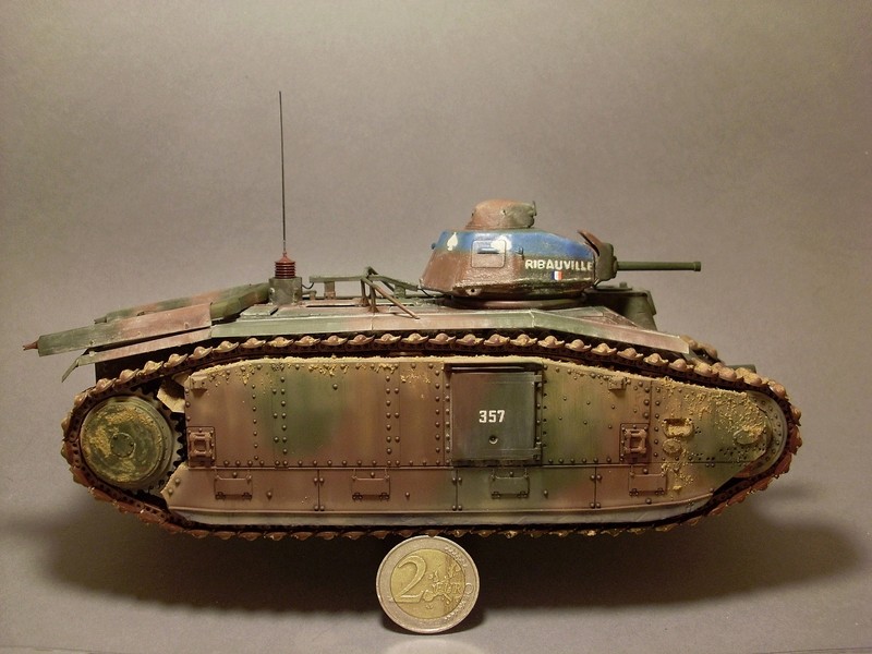

MessageSujet: Re: B1bis Tamiya 1/35   B1bis Tamiya 1/35 - Page 2 Icon_minitimeSam 16 Nov - 14:41
Bonjour à tous!
Voici la suite de la mise en peinture avec la boue, jus etc...
La boue précédemment appliquée a été teintée à l'aérographe avec du XF-59 dilué avec de l'alcool ménager. Les coulures ont été réalisées de la même manière avant d'être estompées au pinceau plat trempé dans l'alcool. Le B1bis était un char qui se salissait énormément et assez vite à cause de sont train de roulement enveloppant hérité des tanks de la première guerre mondiale:
B1bis Tamiya 1/35 - Page 2 09_DG-109-1418
B1bis Tamiya 1/35 - Page 2 Sl371028
B1bis Tamiya 1/35 - Page 2 Sl371029
B1bis Tamiya 1/35 - Page 2 Sl371111
B1bis Tamiya 1/35 - Page 2 Sl371110
B1bis Tamiya 1/35 - Page 2 Sl371112
B1bis Tamiya 1/35 - Page 2 Sl371113
Le numéro 357 et un assemblage de plusieurs chiffres provenant de ma boîte à rabiot:
B1bis Tamiya 1/35 - Page 2 Sl371027
B1bis Tamiya 1/35 - Page 2 Sl371114
Les chenilles ont reçu le même traitement avec une mise à nu du métal sur la partie saillante de chaque patin (XF-16 aluminium flat):
B1bis Tamiya 1/35 - Page 2 Sl371118
B1bis Tamiya 1/35 - Page 2 Sl371116
Installation des chenilles sur la maquette:
B1bis Tamiya 1/35 - Page 2 Sl371117
Vue de face:
B1bis Tamiya 1/35 - Page 2 Sl371120
Une fois les chenilles mises en place, j'ai installé les gardes-boue puis j'ai appliqué de la poussière sur le dessus du blindé (poudre de pastel de couleur sable clair dilué au White Spirit. Une fois cela fait; j'ai appliqué un jus noir dans les lignes de structure de la maquette ainsi qu'autour de chaque rivet. Cette étape est assez longue car il faut traité chaque détail un à un avec un pinceau fin tout en veillant à ne pas baver avec le jus noir:
B1bis Tamiya 1/35 - Page 2 Sl371115
B1bis Tamiya 1/35 - Page 2 Sl371119
B1bis Tamiya 1/35 - Page 2 Sl371124
Le soufflet de l'antenne ainsi que l'isolateur au-dessus de la chambre de combat ont été peint rouge brun Gunze H47:
B1bis Tamiya 1/35 - Page 2 Sl371123
B1bis Tamiya 1/35 - Page 2 Sl371121
B1bis Tamiya 1/35 - Page 2 Sl371125
B1bis Tamiya 1/35 - Page 2 Sl371126
B1bis Tamiya 1/35 - Page 2 Sl371127
B1bis Tamiya 1/35 - Page 2 Sl371128
B1bis Tamiya 1/35 - Page 2 Sl371129
Voilà pour le moment. Il me reste à peindre les buses d'échappement que je noircirais plutôt que de les faire rouiller. Je dois également peindre et installer le lot de bord ainsi que les deux chaînes de remorquage. La suite prochainement comme d'habitudeWink

MessageSujet: Re: B1bis Tamiya 1/35   B1bis Tamiya 1/35 - Page 2 Icon_minitimeDim 17 Nov - 9:21
J aime bien, la salissure est bien dosée. C est pas mal ton truc au bicarbonate.
Les chiffres aussi tu as fait un pochoir .?

MessageSujet: Re: B1bis Tamiya 1/35   B1bis Tamiya 1/35 - Page 2 Icon_minitimeLun 18 Nov - 22:04
Merci. Pour les chiffres, ils proviennent de ma boîte à rabiot.

MessageSujet: Re: B1bis Tamiya 1/35   B1bis Tamiya 1/35 - Page 2 Icon_minitimeMer 20 Nov - 20:40
TOn effet boues c'est du bicarbonate + eau + colle à bois ?
J'aimes bien une fois peind c'est trés réaliste.

MessageSujet: Re: B1bis Tamiya 1/35   B1bis Tamiya 1/35 - Page 2 Icon_minitimeMer 20 Nov - 22:47
La boue est un mélange de sable à décor + eau + colle à bois.  Je procède de cette manière (voir partie 2) :
https://steel-war.frenchboard.com/t218-t-26-surblinde-1-35-t-26-screened-1-35
Une fois sec, il suffit de peindre la boue à l'aérographe ou au pinceau, mais avec ce dernier, cela prend plus de temps. Wink
